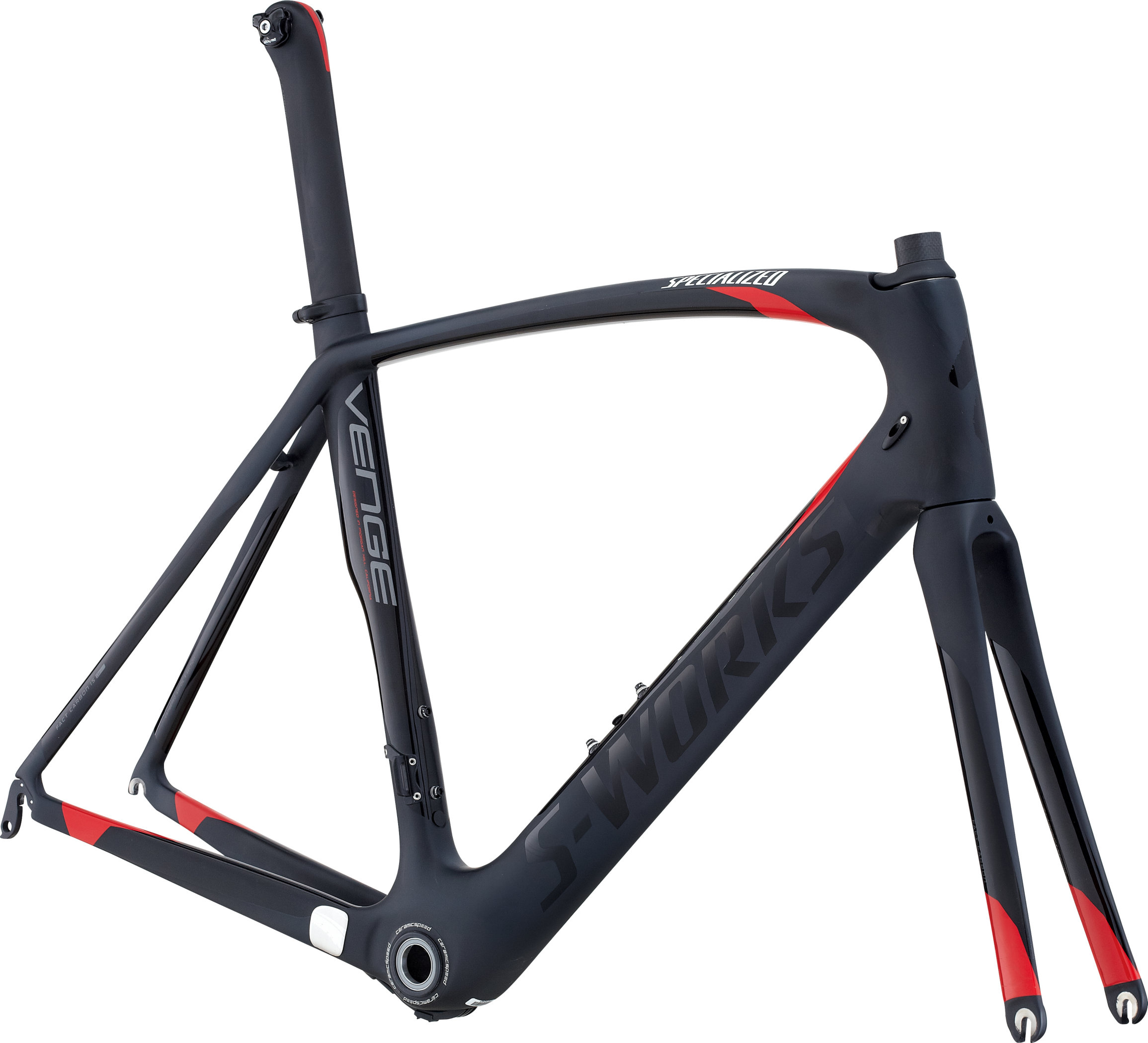

    Hola, tengo una venge y me gustaria tenerla preparada tanto para corta como para larga. ¿ como veis tener un manillar de cabra e ir cambiandolos? Ahira tengo un manillar pro stealth y sus acoples de corta, sabeis si puedo comprar unas barras de larga y adaptarlas? Si le pongo otro manillar y barras de larga de las clip on se pueden poner cambio en las punteras? Tengo di2. Lo siento es mi primer año y estoy perdido, tampoco quiero comprar una cabra

    Se puede adaptar perfectamente.
    Pero yo solo cambiaria las barras y modificaria adelanto sillin y en su caso una pppotencia lago mas corta, según geometria adecuada para ti

    yo creo que pierdes con el cambio, la venge es bastante aerodinámica dentro que es una bici de ruta y a mi personalmente me encanta. Todo depende de si vas a hacer más larga que corta.

    Si no vas a tener dos bicis, me quedaba con la Venge sin dudarlo.
    El "apaño" lo tienes que hacer con cualquiera, mejor realizarlo con la que mas posibilidades tiene.
    Sólo tienes que ver las cotas que necesitarias para una cabra, sobre todo de distancia sillín potencia y retraso eje pealier, e intentar ajustar lo más posible modificando situacion sillin, sustituir tija y/o potencia... Fijate en mantener la distancia sillin pedal

    Como te comente antes me quedo con Venge,
    La tija sillin con poco retraso y como mucho con una potencia 15 a 20mm mas corta seguro que la dejas lo mas ajustada posible y con la minima inversion. Puede que dependiendo del sillin que lleves no te de los railes para adelantar todo lo necesario.

    Exacto, tengo la venge y llevo la tija cambiada desde que la adapé para larga.
