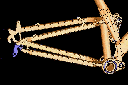

    Yo a lo mio con el eje "concentrico"...
    Hace unos dias colge esta foto de una Spot de doble suspension con correa dentada
    dando pr supuesto que llavaba un Rolhoff...pues no, es una "singletrack" y por estas dos fotos que he encontrado
    en la segunda foto se aprecian los topes para los cables de ls cambios, lo que me lleva a pensar que este cuadro no lo fabrica Spot y que solo lo han adaptado...
    Alguien sabe algo de esta bici...en el catalogo de Spot no sale ninguna doble y las fotos son del Interbike 2009.

    Bueno, siguiendo con los "concentricos", este cuadro es de la casa Cove, modelo G-Spot
    Esta marca es canadiense y parece ser que son buenos cuadros a juzgar por los precios que tienen.Este cuadro ya no se fabrica, han cambiado el modelo este año, en Chain reaction lo tienen rebajado de 1818€ a 677...
    Tiene un recorrido de suspension de 135 y admitiria horquillas de 160. las geometrias son muy "normales", vamos que no es una bici de las Lopez...

    Otra para la colección de Rafa:
    tiene un montón de buenos detalles:
    ruedas de 29 pulgadas (ideal para larguiruchos como yo)
    punteras deslizantes
    apta para XC
    baratita, 2.050 dólares
    tirantes desmontables para colarle la correa
    preparada para Single Speed (no hay que tirar o malvender la transmisión al ponerle el Rohloff)
    recorrido trasero de 76 mm, horquilla entre 80 y 100 mm
    hasta el nombre mola "Concentrak Suspension Sistem" ;-)

    Yo de siempre pense que lo mejor en dobles suspensiones eran los ejes concentricos, sobre todo en aquella epoca en que estaban de moda las traseras unificadas. Esas dobles de trasera unificada tenian la ventaja de ser menos activas cuando se pedaleaba de pie al recaer la mayor parte del peso en la parte no suspensionada (la caja de pedalier formaba parte de el basculante trasero articulando en el tubo diagonal ej. Trek Y) Ademas la distancia entre ejes traseros resultaba inalterable pero pedaleando sentados la cosa se volvia mas activa con el inconveniente fisiologico de estar constantemente variando la distancia eje pedalier-sillin, lo que podia acarrear lesiones. La solucion: los ejes concentricos donde como por arte de magia la distancia entre ejes traseros no varia con los tirones de cadena y por otra parte la distancia sillin-eje pedalier tampoco varia ¡¡TACHAAAAAN!! Estos sistemas cayeron en deshuso por su gran sensibilidad y contaminacion cuando se va sentado pero antes no existian los amortiguadores con plataformas de pedaleo que son capaces de cambiar totalmente las curvas de recorrido de un diseño de suspension trasera no del todo conseguido, como es el caso.
    Con la cantidad de regulaciones que poseen ahora los amortiguadores me resulta dificil creer que los cuadros con eje concentrico, sobre todo estos ultimos que habeis puesto orientados mas al allmountain, no den un buen resultado ¡¡Necesitamos un biker con experiencia en concentricooooos!!!

    El problema del concentrico viene del angulo cadena-vaina, al no ser paralelos (plato 32, piñon 16) hay una fuerza perpendicular a la vaina que comprime la suspension. Se podria solucionar si el RH llevara otros ratios de entrada. Hasta entonces, afecta menos al pedaleo un pivote ligeramente por encima del pedalier, pero eso requiere tensor. Yo tampoco descartaria esa opcion, es cuestion de buscar un cuadro que tenga poco aumento de distancia entre ejes para poner un tensor minimo.
