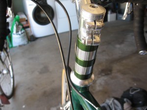

    Os dejo unas fotos del apaño que hice ayer con el plato del 38. Aún no lo he probado.
    De rebajas en el Tous y Pandora
    Potencia corta y alargador de tubo de dirección para ir en plan legionario

    Capitan H. con esa altura de direccion, potencia corta y manillar doble altura debes ir supecomodo, a mi tambien me gusta la potencia corta y doble altura en manillar para ir comodo.. el alargador de direccion lo veo un poco exagerao pero si vas comodo y te va bien pues es cosa de gustos.

    WOW tanta altura de dirección es segura? o sea, por el tubo de dirección en si, no sufrirá demasiada palanca?

    No creo...

    Pues supongo que si no haces mucho el cabra, ni haces descenso, esto aguantaría. Como yo la tengo puesta, el abrazo directo del alargador al tubo de dirección es de unos 5cm, el resto va al aire. Lo suyo es más tubo de dirección, pero ya tendría que cambiar la horquilla. Además llevo una talla grande para mi (una 21) y horquillas de tanto tubo sin cortar no sé si hay. Me refiero tubos de dirección que me den la altura esa para el tamaño de mi cuadro. Tendría que cambiar el cuadro a una talla más pequeña y meter una horquilla sin cortar de al menos 30 cm de tubo. O ya cambiar el cuadro por uno de geometría más enduro (que me parece vas más erguido).
    Le he llegado a meter a la bici potencia y manillar de BMX, pero queda muy ganso (aparte de pesado) y no tengo espacio en las barras para el rohloff, el puño, el freno, etc).Total, que al final le pido al Tunin que me haga un cuadro rohloff a medida de metacarbono con fibra de nylon mentolado y a volar.
