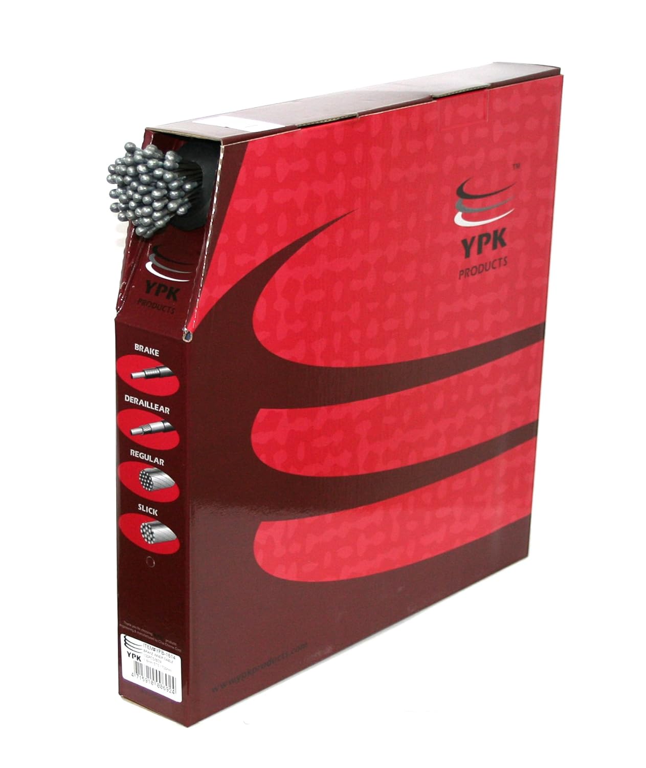

    Yo creo que desisto ...
    Cómprate una de éstas:
    ó mejor:

    Jajajaj no, en serio, gracias por tus aportaciones y las de los demás, algo sacaremos en claro al final...
    Esto que pones tampoco sería solución, ese XTR no garantizaría mejora.
    Aunque si no fuera porque soy un tieso ya tendría un Sram X1, que estuve a puntito de pillar casi a la desesperada para ver si iba mejor
