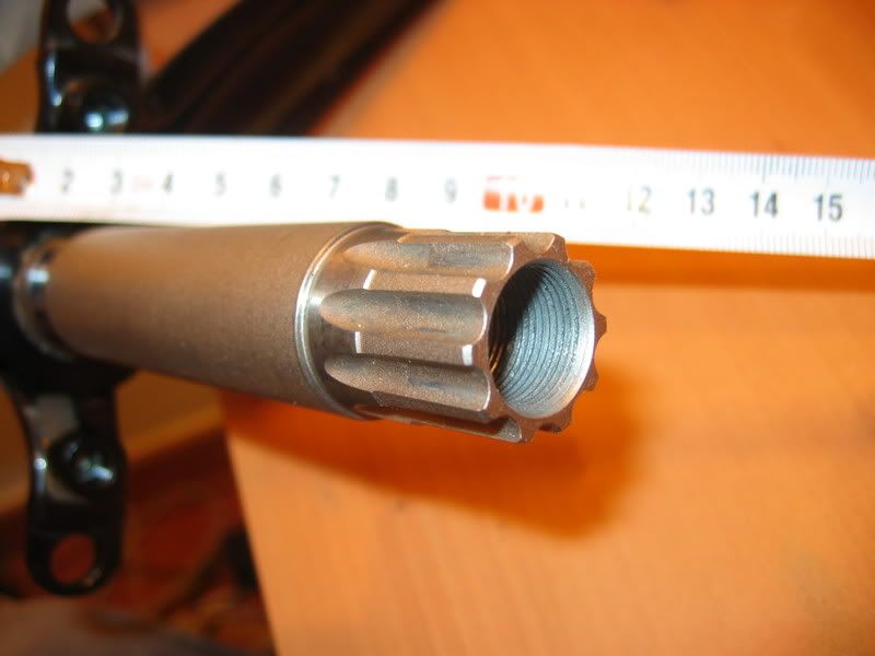

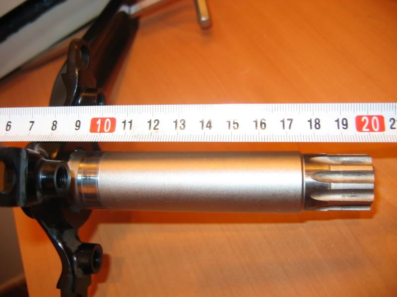

    hablando de el factor Q esta semana voya intentar tunear unas truvativ de eje integrado, pra probar si se puede o no.
    tengo unos trvativ stilo que haran de conejillo de indias.
    mi idea es esta:
    como veis tiene 75 mm entre asientos de cazoletas.
    con el torno lo rebajare a 68mm que es lo que tiene mi caja sin arandelas.
    tambien tendre que limar y cortar en este lado para que la biela entre más.
    he provado la prosimidad de los platos a las vainas, que no lo habia pensado, y en 44, 32 22 queda bien, eso si las bielas se quedan a 2-3 mm.
    tambien he comprado unso 4ti que son cortos de eje, respecto a mis anteriores pedales

  8. luco_mtb_
    luco_mtb_ Novato
    Dec 27, 2006
    811
    cantabria
    por que UFF
    explicate, no son las bielas qu uso.. las tengo en el garaje tiradas. y quiero probar haber que tal.
    tambien estoy estudiando otra idea, pero todas de UFF
    se trata de quitar el casquillo de la cazoleta izquierda, ya que el diametro interior de el rodamiento es la medida del eje sin rebajar. pero me gustaria mas la idea inicial.
