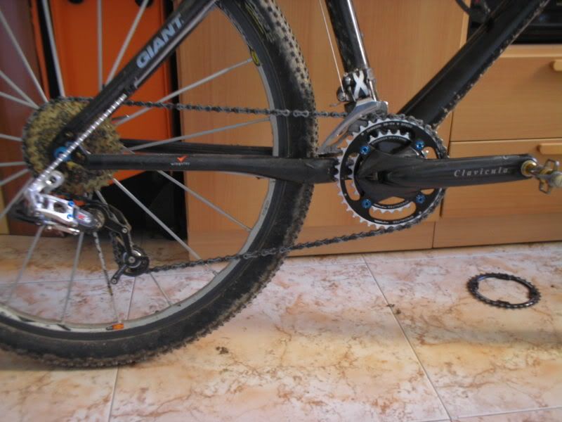

  15. Renán
    Renán Intentando progresar...
    May 15, 2005
    3,348
    270
    En el monte
    Aqui una foto de mis 2x9:globero

  16. mykrofito
    mykrofito Miembro Reconocido
    Mar 7, 2007
    7,761
    MADRID
    renan hay 14 dientes de diferencia que tal se cambia de plato?

  19. Renán
    May 15, 2005
    3,348
    270
    En el monte
    ajjaja, si la verdad que no habia mucho sueño ni sabia la hora que era, weno al tema, el cambio de pm me sube mejor de plato que con los XT originales, este plato de 42 si que lleva rampas de subida.
  20. fernandoj
    fernandoj Nirvana Fan
    Oct 8, 2006
    2,901
    44
    Renán ¿qué arandelas has puesto?, ¿o te has buscado tornillos específicos para agarrar un solo plato?
    En mi caso montaré un 38-26 y a "juir"
