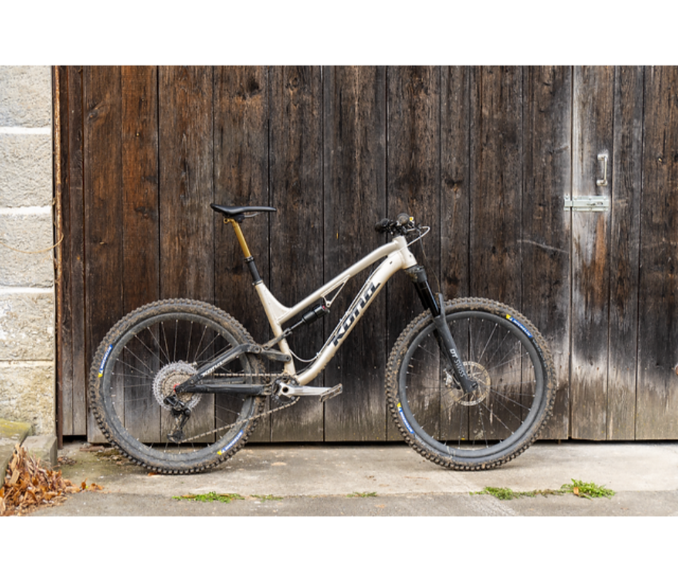

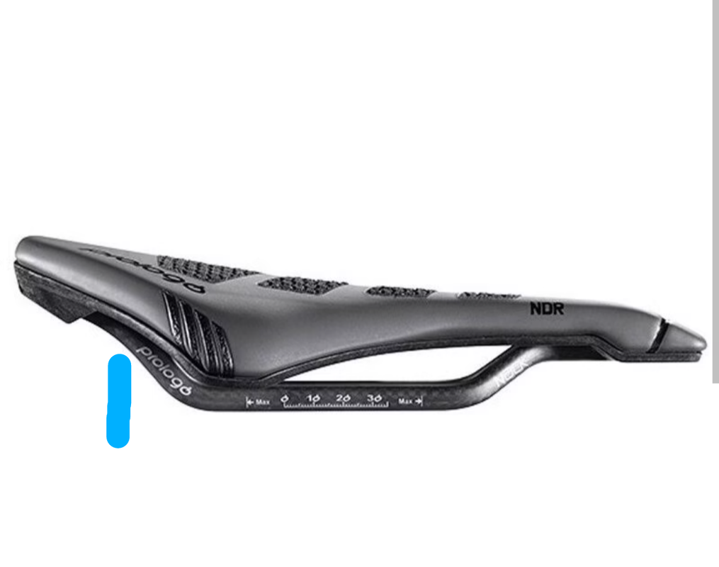

    Buenas, me hice un estudio biomecánico, y necesito adelantar medio centímetro en el sillín, lo tengo al límite, tengo el specialized power y el prologo NDR, pero en teoría no me vale, el biomecánico dice que lo mejor sería cambiar la tija, cosa que no voy a hacer porque es una khasima y cambiar de tija es caro, asique intentaré buscar un sillin con un poco más de rail, nose si a alguien le ha pasado algo parecido y conoce alguna marca o modelo que tenga railes generosos, un saludo!.
    Que llegase a este punto más o menos:

    Si no quieres cambiar la tija solo te queda pasarte a los sillines de toda la vida, los largos, porque tanto el Power como el NDR son de los cortos y éstos tienen menos longitud de riel.

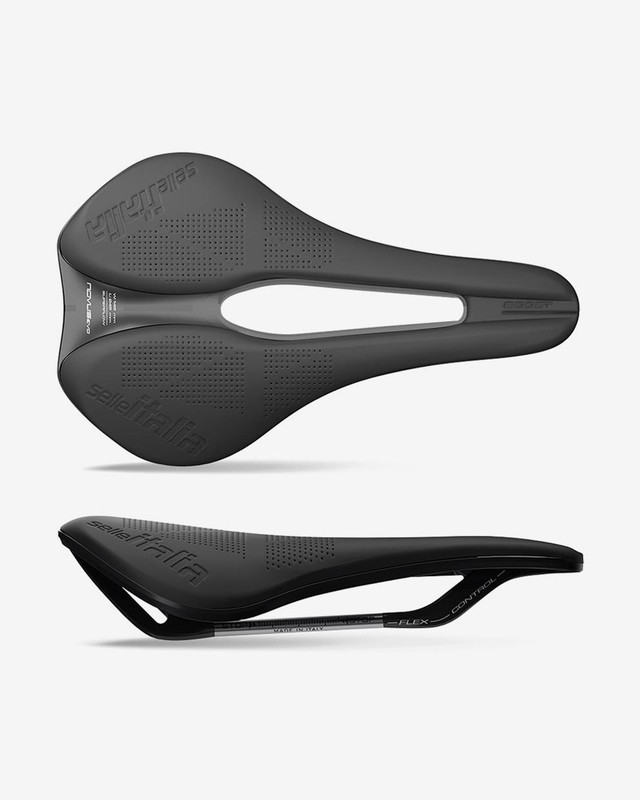

    Buscaría algo así, pero este tampoco vale, la marca de stop está donde la tienen la mayoría, con lo que ese extra de rieles está de adorno...

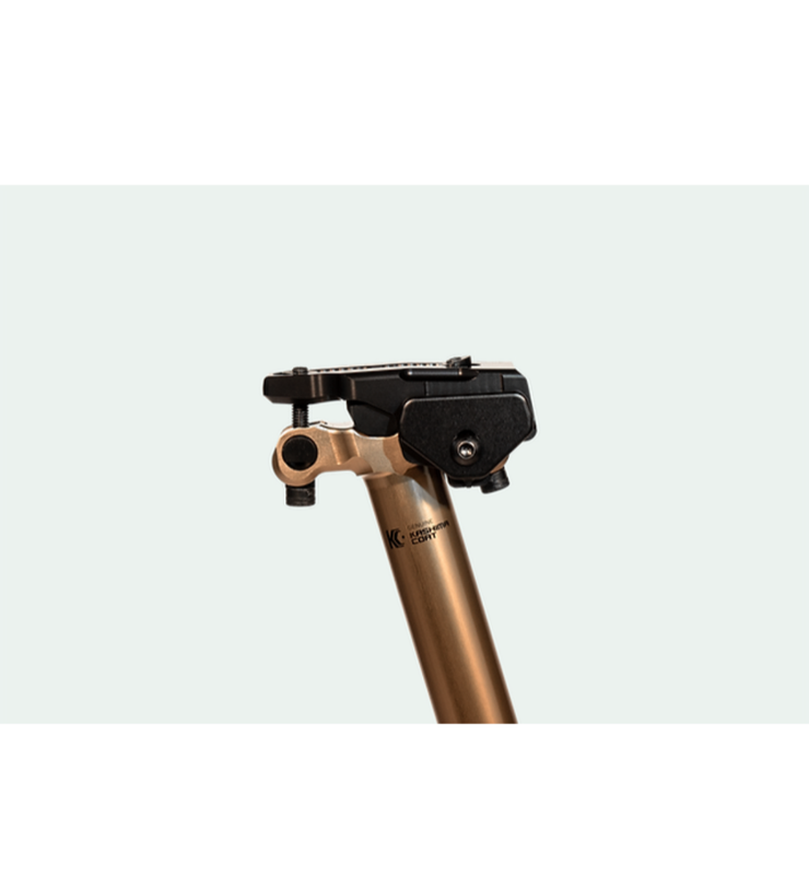

    No me ha dicho nada, pero supongo que es porque llevo una potencia de 60mm. He dado con una buena alternativa, que es una pieza exclusiva para fox khasima que permite adelantar el sillín, pero se va demasiado de precio, con gastos de envío desde suiza se pone en 160 euros, y a ver teniendo encuenta que ya un sillín decente está sobre los 80-100 euros tampoco es muy caro, pero ***** pagar 160 euros por una pieza... Si no veo nada interesante seguiré como estoy y ya está, aunque si me gustaría tenerlo correctamente porque ya paso medio cm del "stop" del sillín y aún me faltaría otro medio cm.
