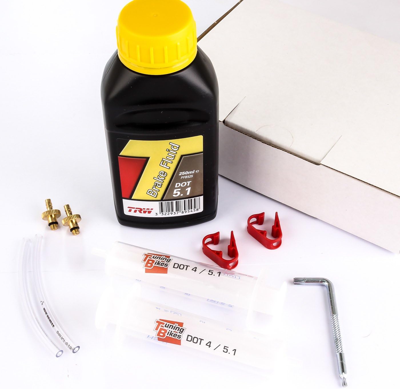

  13. Graku
    Graku Sir
    16 Oct 2005
    8.048
    353
    Yo tengo kit de purgado SRAM, el barato y el caro. El DOT 5.1 que uso es BOSCH.
    Todos los frenos que tengo actualmente son AVID (Elixir CR y DB 3), los tengo que purgar, cosa rara cuando tenía Hayes y Shimano pues los purgaba cada dos o tres años. Con estos tengo que hacerlo cada año o año y medio. De todos modos me gustan por su tacto pero en el futuro quizás me pase a Magura para ver que tal.
    En lo que respecta a averías solo lo he tenido con los Elixir CR, el puñetero pistón, en ambas manetas, también quiero aclarar que con ellos llevo desde mitad del 2011, con los DB 3 llevo desde finales del 2015 y 0 problemas. La ventaja que le veo es que tienen toda clase de piezas de repuesto, y si te gusta la mecánica de las cosas pues es un pequeño disfrute repararlo uno mismo y ahorrarse algún pico, a pesar de tener que comprar las herramientas alguna vez, pero una vez que las tienes y las usas cada x tiempo por necesidad, ya se empiezan a amortizar.
    Si el freno tiene un aspecto impecable, tiene fuerza de frenada y te gusta su estética, yo lo reparaba.
  14. Graku
    Graku Sir
    16 Oct 2005
    8.048
    353
    Aquí tienes uno por 20€, incluido el DOT 5.1
  15. hiphapper
    hiphapper Miembro activo
    1 Oct 2008
    916
    208
    El freno ha ido bien hasta después de estar la bici parada y tienen días de mucho barro, nieve,...asique servicio me han hecho. Soy partidario de reparar siempre que se pueda pero esta vez con la fama que tienen los sram al lado de los shimano y que el kit de purgado y demás cuestan lo que una maneta nueva, pues me hizo plantearme buscar otros frenos, pero es cierto que el kit le podré utilizar más veces y solo será la primera inversión.
    Ese tiene muy buena pinta, no sé que pasa con los kit de purgado que tardan mucho en llegar, este son 15 días y el de aliexpress tarda una semana más.
    ¿conocéis algún sitio donde pueda conseguir el pistón que no tarde cerca de un mes en llegar?
