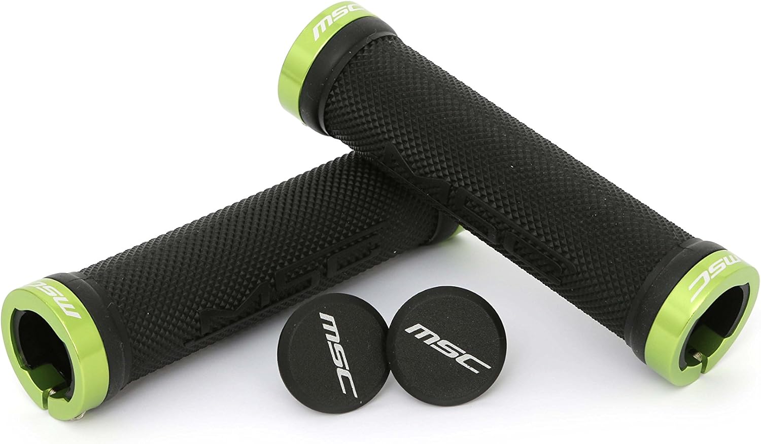

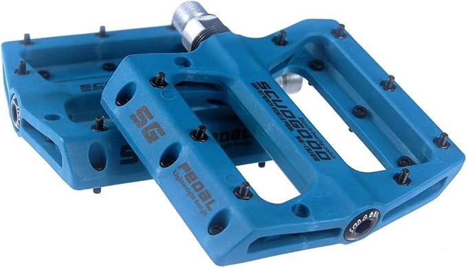

    Yo tengo una bici barata del decathlon de hace unos 15 años que uso para pasear con mi hijo en su silla. Hay 3 cosas que cambio en todas mis bicis y que cambian mucho la experiencia de uso por muy poco dinero:
    Los pedales, las bicis de gama baja (y las de alta) vienen de serie con unos pedales horrendos que al poco tiempo cogen juego o no giran bien y no agarran nada, por poco dinero puedes comprar unos de este tipo que llevan ya pines y rodamientos, agarran bien, pesan poco y funcionan.
    Estos salen por 20 euros, pero si buscas un poco más los encuentras aún más baratos.
    Puños, no puedo con los puños de goma que se salen cada dos por tres y se mueven yo siempre pongo unos de los que se atornillan al manillar.
    Yo compré estos por 11 euros aunque recomendaría otros porque en estos tienes que apretar mucho el tornillo para que fijen, una vez puestos funcionan genial.
