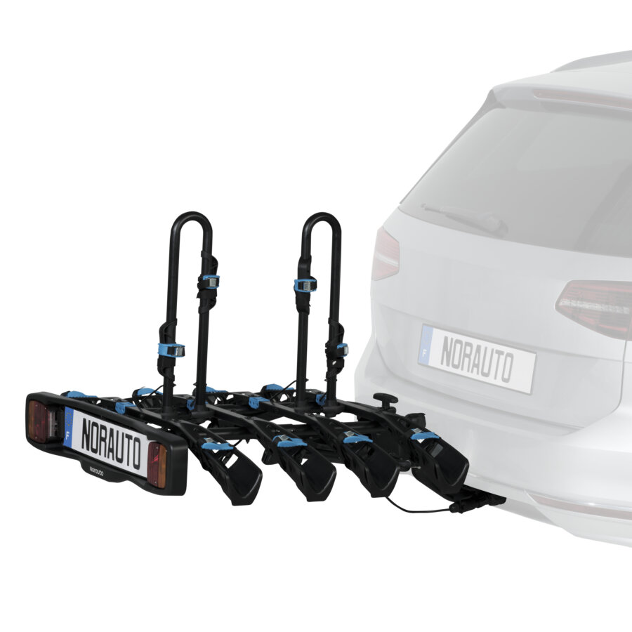

    Pues tengo una duda en ese tema:
    Llevo muchos años con un Thule de bola de ésos en forma de "V", en el que las bicis van colgando. Es para tres bicis, pero normalmente llevo dos (no me fío mucho de él).
    Quiero poner uno de los "normales", con las ruedas apoyadas. Para tres bicis.
    Pero he visto a buen precio un Norauto de 4 bicicletas. Muy básico, pero suficiente para mí. El coche es un 3008 del modelo anterior, del 2015. Longitud 4,365 m.
    ¿No será demasiado largo para mi coche? ¿Sería seguro? (se supone que soporta 60kg y 4 bicis no llegan a eso) ¡¡¡ Miedo me da... !!!
    Gracias antemano.
  15. Bikescalastur
    Bikescalastur Miembro Reconocido
    15 Ago 2017
    6.810
    2.356
    Avilés
    La ley dice que el portabicis no puede sobresalir mas del 15% de la longitud total del vehiculo. Osea que en tu caso seria unos 65cm aprox siendo extrictos.
    Yo creo que la mayoria lo superamos algo, pero si no es muy cantoso sera raro que tengas problemas.
    En mi caso compre el portabicis de una longitud justo, justo dentro del 15%, segun las medidas que ponia en la descripcion de la web donde lo compre, pero claro, sin contar con la distancia a la que te lo pone la bola. Osea sumale otros 20cm mas o menos.
