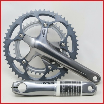

    Quiero probar el tema del potenciometro con la biela izquierda xcadey y lo que más tengo a mano son unas bielas shimano 5600 triple.
    Es el mismo sistema hollowtech 2 pero quisiera asegurarme de que es perfectamente compatible en cuanto al acople con el eje y factor q, es decir que las modernas salgan lo mismo respecto al eje para que el pedaleo sea simétrico.
    Gracias

    el Factor Q de unas R7000 es 146, el de las 5600 143 y el de las 5603 (triple) 152

    Gracias. Y en cuanto al acople a la biela también es compatible?
    ¿Podrías compartir de donde sacas esos datos?

    en eso no hay problema, es el mismo

    No quisiera reflotar hilos antiguos, pero estoy muy interesado exactamente en la misma cuestión. Mi bici tiene ya unos años (más de 10), pero de momento no da mayores problemas, así que antes que cambiarla prefiero mejorarla y el potenciometro es lo siguiente que toca.
    Voy bastante perdido en cuanto a componentes y sobretodo a compatibilidad entre varias generaciones de ellos.
    Según he podido ver en la bici, mi biela izquierda es del grupo 105 FC-5600/5603/5650.
    ¿Me podríais confirmar si la biela izquierda con potenciometro 105 R700 puede sustituir a la que tengo en la bici actualmente?
