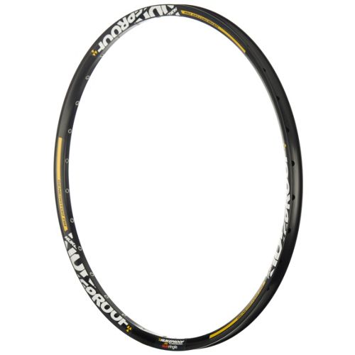

    Te explico un poco, las llantas es lo mejor del conjunto que te puse, son de buena calidad y resistentes(no es lo máximo pero claro, hablamos de un mínimo para enduro), los radios son de espesor variable, no son superligeros pero tampoco los mas pesados, y los bujes es una gama media de shimano.
    Menos de eso ya hablamos de resistencia mas baja en todos los componentes, te hago una estimación aproximada:
    http://www.chainreactioncycles.com/es/es/llanta-nukeproof-generator-am/rp-prod80641
    LLANTAS 44.99 x 2 = 99,98 euros
    http://www.chainreactioncycles.com/es/es/buje-delantero-shimano-slx-m678-/rp-prod84583
    http://www.chainreactioncycles.com/es/es/buje-trasero-shimano-slx-m678-/rp-prod84581
    BUJES 36,99+59,49=93,48
    Estos bujes si tomamos en cuenta que llevas delante eje de 15 y detrás 12x142, por que si llevas ejes normales aun se puede bajar mas, por ej con estos bujes(con lo que el total de componentes rondaria los 200 euros):
    http://www.chainreactioncycles.com/es/es/buje-delantero-de-disco-shimano-xt-m756/rp-prod3986
    http://www.chainreactioncycles.com/es/es/buje-trasero-de-disco-shimano-xt-m756/rp-prod3987
    RADIOS 273 dt competition espesor 2.0, 1.8, 2.0(x64) 29,44
    http://www.hibike.es/shop/product/p8734065677ff0bcbfd352c7e42048ed4/DT-Competition-radios.html
    TOTAL(SIN MONTAJE)
    222,9 EUROS !!¿¿no esta mal no???!!! Súmale alguien que sepa montar, o tu mismo te atrevas y la verdad, es muy buen precio.
