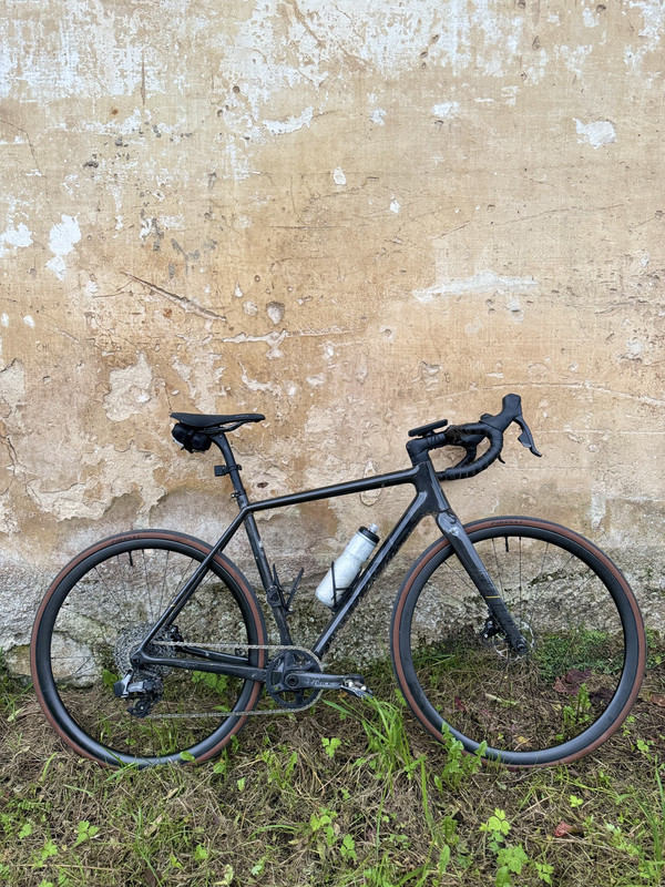

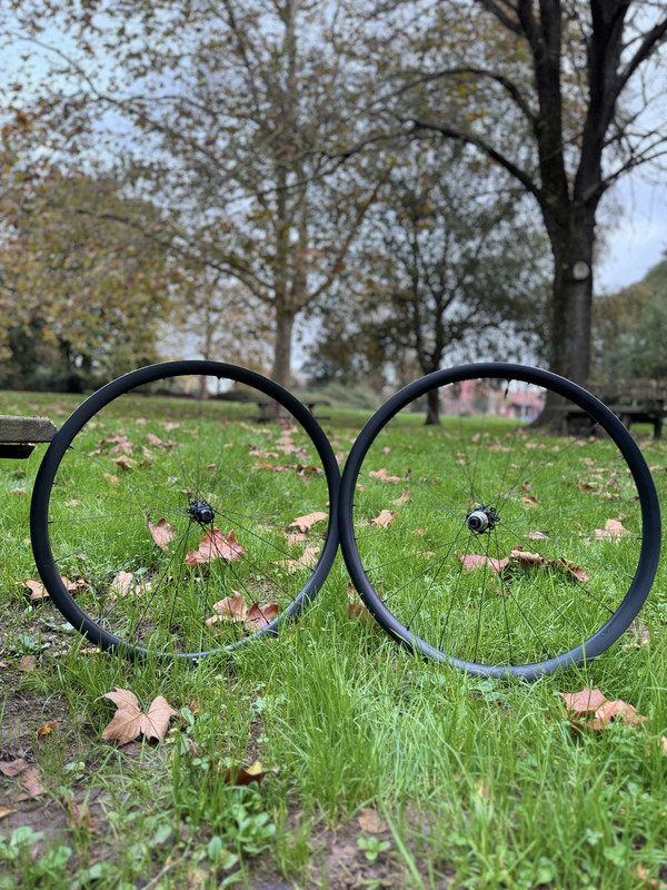

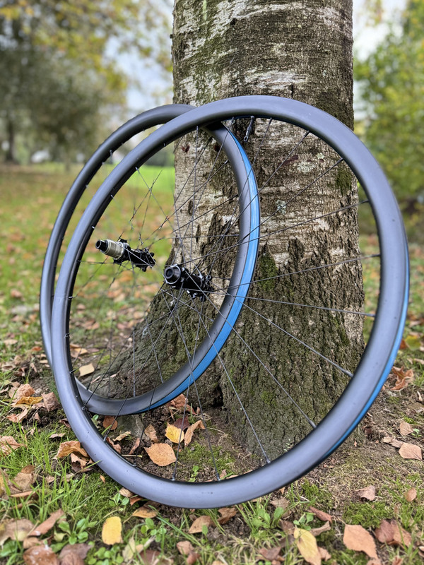

    Llevaba tiempo leyendo este hilo y a principios de verano me decidí meterme en este mundo, mas por aprendizaje propio que otra cosa.
    Tras leer t leer, me decidi.
    Aros serenade 25mm de ancho interno, 30 mm de perfil, 24 radios alante y atras, con un peso muy bueno, 320 gramos el aro y un precio del conjunto de unos 240€.
    Radios: Sapim Laser y cabecillas Polyax en aluminio.
    Bujes: Marca Oem recomendada por el maestro @LyN_Suiza , con una calidad/ precio imbatible.
    Sobre el montaje poco puedo decir más lo dicho aqui, tomárselo con calma, ir viendo lo que pide la rueda y no volverse loco con el tema tensiones ( pero sin olvidarse de no estar en valores altos)
    Ayer llego el dia de probar, al principio con un poco de respeto no fuera a salir todo por el aire , algún sonido a cascabel de los radios colocándose pero todo funcionó correctamente durante 25 km.
    Hoy volvi a salir y de momento todo sigue funcionando de maravilla.
    Tengo que puntualizar que para probarlas, empecé con neumáticos de carretera (30 mm y tubelles) y confirmo que la suavidad de rodadura es brutal, incluso mejorando tiempos para arriba en Strava, cosa que me sorprende, ya que son tiempos de bici de carretera con zapatas y tubulares ( alguno le dio un pinchazo el corazón :mad::confused:)

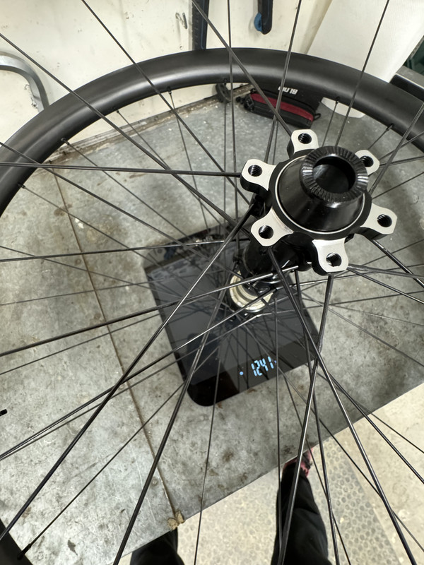

    El peso? Pues 1200 gramos peladas, 1248 con cinta tubelles y valvulas ( todo del ali).
    Quizas un fallo es no poner arandelas, pero para las siguientes ;)
    Os dejo unas fotos, cualquier duda me preguntais, eso si, soy un simple aficionado, no me quiero considerar un profesional ni experto
    Dar gracias al maestro por la ayuda y toda la información que aporta a este gran hilo.
