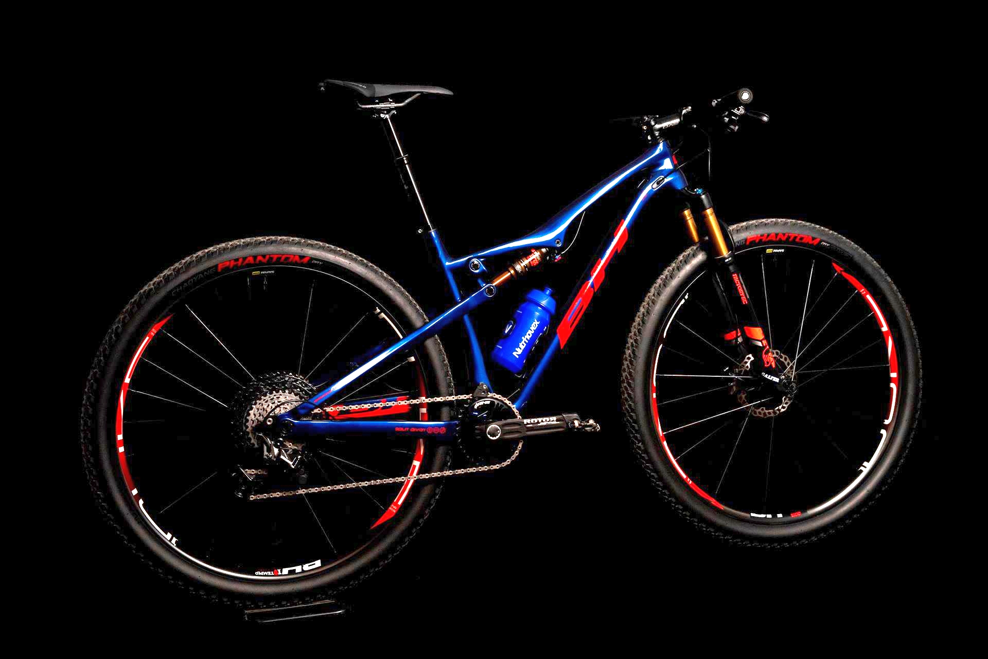

    Si te fijas en equipos actuales de pros, por ejemplo Carlos Coloma bronce olímpico con plato rotor y Sram, hoy día lleva la BH con Shimano y plato rotor, actualmente specialied lleva rotor con sram, etc...., pongo los ejemplos más claros que ahora recuerdo.
    Que quiero decir con eso??, que si eres una empresa que se dedica a estos materiales, y fabricas platos y la tendencia es ir al 1x12, pues que vas a decir, y es opinión mía, que los platos que tenéis montados os sirven igual y que no cambies de plato?, o os dirán, hemos sacado el plato para 12v, es específico y es el que sirve para 12v y todos los nuevos montajes a comprar el plato y yo como empresa a aumentar ventas.
    [​IMG][​IMG][​IMG]
    Todas estas con montajes con un plato que no son los de la marca que los patrocina, y no creo que a ellos no les funcione. las bicis de Coloma y Sam Gaze.
