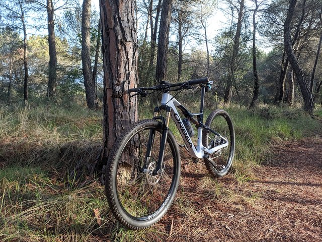

    Buenos días compañeros, después de 3 semanas de espera la garantía ha respondido, tenia un cuadro 2019 naranja que se me fisuro la vaina derecha.
    Y me han dado este silver/blue 2023 talla M, llevo 100km con el y la posición es diferente, noto que voy muy tirado hacia delante, y es cierto que ayer escuche crujidos, peso 70 kg a ver si también tendré la vaina rota como le ha pasado a @Mahouer.
    Hoy después de currar lo revisare, después de 4 años de estar usando el modelo 2019 M10, se nota la diferencia. La bici la noto muy rígida esperemos que dure...
    Os dejo un par de fotos..
    Última edición: 24 May 2023

    Delante llevas la suspensión de 100 mm?
    Lo digo, porque parece una Fox 32, entonces por eso vas tan echado hacia delante, porque la bici está diseñada para una suspensión más alta. El ángulo del sillín de la 23 ya está más adelantado y si a eso le sumas una horquilla más baja, pues...
    El cuadro te lo han dado sin tener que pagar nada?

  12. Paueric
    Paueric Miembro activo
    8 Abr 2012
    796
    99
    Hola, si efectivamente llevo la de 100mm de la antigua M10 2019, barras de 32mm. Ya que me han puesto todos los componentes de la bici anterior, estoy mirando una horquilla de 120mm, pero creo que también tengo que variar el recorrido del amortiguador trasero a 115mm que es lo máximo que da..

  13. AlbertoB78
    AlbertoB78 Miembro activo
    9 May 2023
    454
    122
    Gipuzkoa
    La bici es un escandalo de chula.
    La historia es que esta hecha para geometria de 120mm. Desconozco si con el amortiguador para recorrido de 100mm pueda hacer que baje un poco de atras, pero mw da que no. Realmente el angulo de direccion se te puede haber quedado como en una TR del 2022 pero el del sillin en 77 y por eso vas muy verticsl. Quizas con una tija con retroceso lo soluciones

  15. arteta
    arteta BiKe
    5 Abr 2007
    2.589
    583
    Navarra
    Eso no se puede hacer

  17. arteta
    arteta BiKe
    5 Abr 2007
    2.589
    583
    Navarra
    En la Fox 32, que es la que tiene el compañero… no se puede aumentar el recorrido a 120

  19. AlbertoB78
    9 May 2023
    454
    122
    Gipuzkoa
    En ese caso, yo miraria una Fox 34 de 120 y venderia la de 100. Al final has actualizado el cuadro y cambiando la horquilla te quedas con una bici nueva practicamente.
    En cuanto al crujido es algo estraño. Yo tengo la M10 y de momento bien, vamos a tocar madera..
