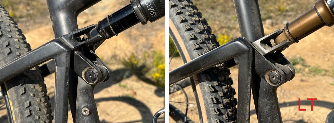

    Según se ha publicado, el cuadro de la standar y de la LT es el mismo y su peso es inferior al de la 01. Lo que cambia son las dos bieletas. Con ello, declaran el mismo peso de cuadro y la misma geometría en ambos modelos manteniendo las medidas del amortiguador. En esta foto se ve claramente la diferencia.
    Se supone que tienen los mismos angulos de dirección y de tubo de sillín. Lo que cambia es la caida del pedalier que es menor en la LT. Lo que no me cuadra es que declaren un stack idéntico cuando la horquilla tiene mayor recorrido.
    Tampoco tengo muy claro que el peso sea idéntico en ambos cuadros. En la LT hay otro rodamiento adicional. La bieleta de extensión del amortiguador va por dentro de la otra bieleta y se ancla en otro punto distinto lo que supone más peso en teoría. En la standard el punto de giro de basculante y amortiguador es el mismo y va por fuera.
