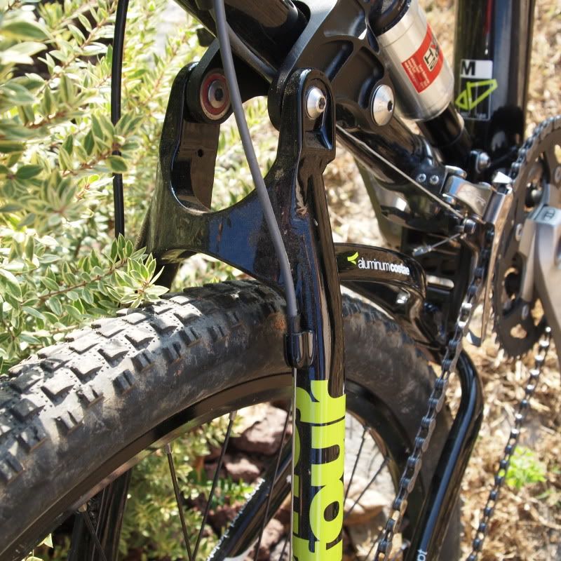

  9. pujaremcomamics
    pujaremcomamics Miembro Reconocido
    6 Oct 2005
    3.239
    179
    En esta se ven claramente los refuerzos que unen vainas y tirantes en los dos lados, la Speedfox lleva solo en un lado. De todas maneras ya hay otras marcas que usan el refuerzo en un solo lado sin que se lean quejas de falta de rigidez.
    Y en esta el puente que une los dos tirantes. Esta modificación supongo que es obligada al aumentar el diámetro de la rueda, si al mismo tiempo se quiere mantener una longitud de vainas contenida.

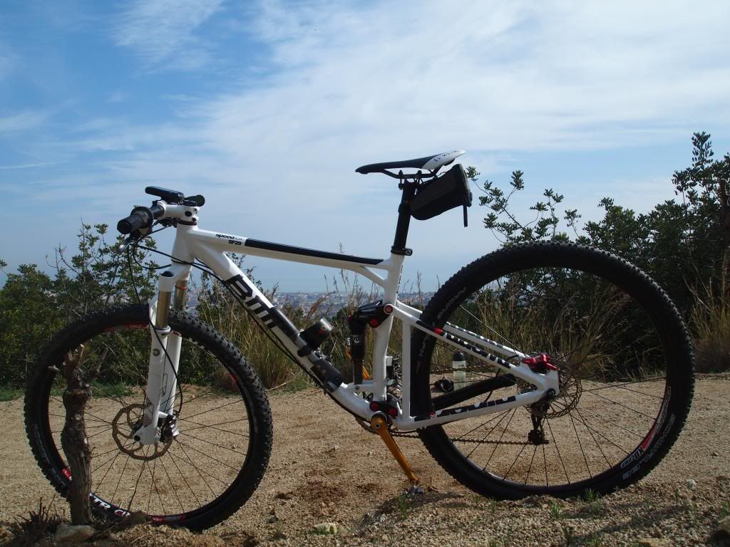

  16. tomillo
    tomillo Miembro Reconocido
    9 Abr 2006
    1.461
    27
    Murcia
    Ahí van unas fotos de la máquina...

  17. pujaremcomamics
    6 Oct 2005
    3.239
    179
    Estéticamente me gusta como te queda y el fondo tambien ayuda. No se que pasa con las bicis blancas que es casi difícil que no se vean bien.
    Veo que has optado por una tija sin retroceso. Parece que llevas la potencia original de 70.
    Yo con 176 y 81 de entrepierna en la talla M llevo tambien tija sin retroceso, pero con el sillin atrasado 1cm. y potencia de 75. Me siento tentado a probar con una potencia de 90 y centrar el sillin en la tija. No es que se levante de delante, pero se nota algo más flotante que la de 26. La potencia ya la llevo invertida y sin espaciadores.
    Otra cosa que me resulta curiosa; Medi el recorrrido de la suspensión trasera; y con el amortiguador original de 51 de recorrido me salio 108 mm. Con un amortiguador de 57 saldrian 120. En realidad creo que esa bici en principio tenian intencion de sacarla con 120. De hecho la campanya de marketig original así la vendia. Incluso si te fijas en el interior de los tirantes, por lo menos en la mia, pone 120. Se ve que al final cambiaron de idea y le montaron amortiguador de carrera corta dejandola en 100 generosos. Tengo un amortiguador de 57de carrera, al igual lo pruebo. No porque quiera más recorrido sino porque es de camara grande y el rp2 lo encuentro demasiado progresivo para el uso que le doy a la bici.
  18. tomillo
    9 Abr 2006
    1.461
    27
    Murcia
    Si, la potencia es la original, me parece una medida muy acertada por parte del fabricante. Yo mido igual que tu. 1.76 y 81 de entrepierna.
    Efectivamente en el basculante pone recorrido de 120mm yujuuuuu!! tengo una bici de 120!! jajaja, me interesa el tema del amortiguador, dentro de un tiempo igual me da la idea y se lo cambio. A mi también me parece que es demasiado radical, todo o nada (cerrado abierto) creo que lo han hecho a propósito pero con los nuevos CTD el abanico de posibilidades se abre mucho.
    La suspensión delantera, si no me equivoco, también he oido que se puede aumentar el recorrido a 120. ¿Sabes si es cierto?. Si fuera así tenemos una bici de 120mm muy fácilmente...
