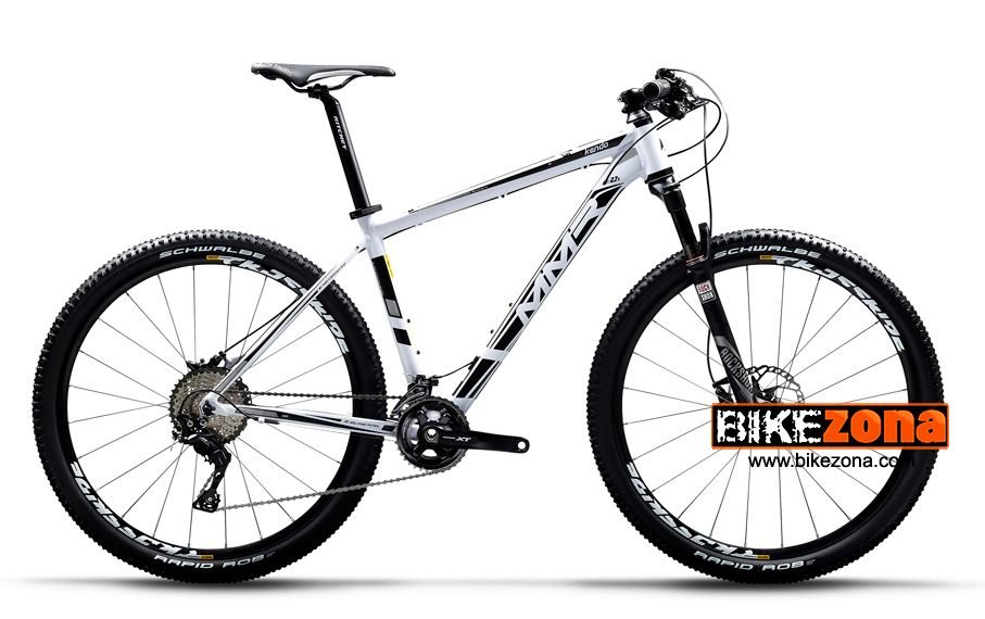

    A las semanas me interesé por una MMR, también en oferta. Pude ver que llevaba una horquilla muuuchísimo mejor que la Suntour (que tampoco sé si le iba a sacar todo el partido) y mejores frenos. La MMR también se agotó. Bueno, queda una L, iré a probármela pero no creo que me valga.
    MMR Kendo 30 27.5 2015 (799€)

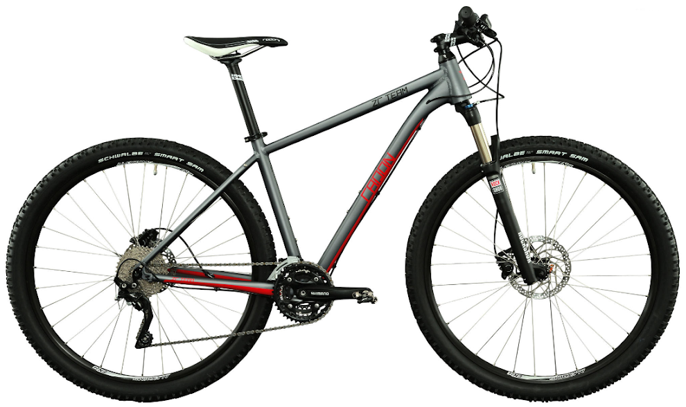

    La siguiente bici que me ha llamado la atención ha sido la Radon. La he encontrado en tienda, es el distribuidor, es algo más cara pero me la ajustan y me llevan la garantía.
    Radon ZR Team 27.5 6.0 (719€)
    Peso: 13.55kg
    Cuadro: Aluminio 7005 triple conificado hidroformado
    Horquilla: Rock Shox XC30 TK Coil
    manetas de cambio : Shimano Deore SL-M610, Direct Attach
    Desviador: Shimano Deore FD-M610, Topswing, 34,9mm
    Cambio: Shimano SLX RD-M670SGS
    Frenos: Shimano Altus BR-M355
    Casette: Shimano HG50 11-36 10v
    Cadena: HG54
    Bielas: Shimano FC-M523, 10-speed, 40x30x22T, 175mm
    De todas creo que la mejor equipada era la MMR, y en cuanto a la Radon, es junto a la Giant la más bonita, pero la única que no lleva XT.

    La Radon no tiene nada fuera de lo normal, lo mas destacable es su cuadro tapered siempre que la horquilla sea tapered porque mejora la maniobrabilidad. Vamos que montajes como ese los vas a encontrar a patadas en cualquier tienda de bicis de tu pueblo/ciudad a un precio similar.
    No hay que fijarse solo en el cambio, normalmente entre gamas Xt hasta Deore la diferencia es en los materiales, no en la precision de cambio. La calidad se manifiesta en las manetas, es el componente que te va a capar. Deore + slx va a ser casi igual que deore + xt.
    En bicicletas rigidas para XC deberías darle mas importancia primero a las ruedas, segundo a la horquilla, tercero al cuadro (debería ser el primero pero entre marcas confiables hay escasas diferencias) en este caso si es tapered o no, cuarto a la transmision, y de la transmision antes el pedalier que el resto y quinto los frenos. Por lo tanto la kendo muy por encima del resto, luego me parece mejor la Giant ademas de llevar horquilla de aire al menos te monta buenas ruedas.
    Date de cuenta que en tus caracteristicas has pasado por alto al principal componente de la modalidad de rally, marathon, xc o como quiera llamarlo cada uno. Si fuese para enduro serían las amortiguaciones lo principal, y los frenos por encima de la transmision.
