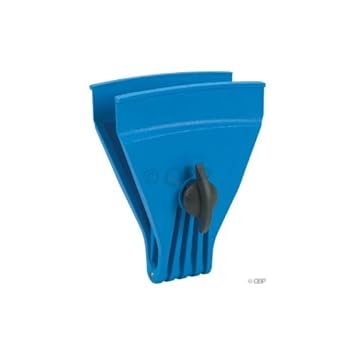

    No conocía esas gomas, muy interesante, yo hasta ahora usaba fairy, alcohol o similar y un trapito

    ¿Como hacéis para poner las zapatas en ángulo?
    Lo intenté metiendo un trozo de cartulina, pero fue algo rollo. ¿Algún método más fácil?

    yo tampoco lo conocía... yo introducia una lamina de plástico, aunque en mis comienzos de mtb por el 92 metia una hoja de sierra metalica... jajaja

    Sueltas el portazapata, Pones una brida entre la zapata (por la.parte trasera) y la pista, aprietas el freno y mantenlo apretado mientras vuelves a apretar el portazapata. Asi con las cuatro y ya está, fácil y sencillo... Para toda la familia!!!!
