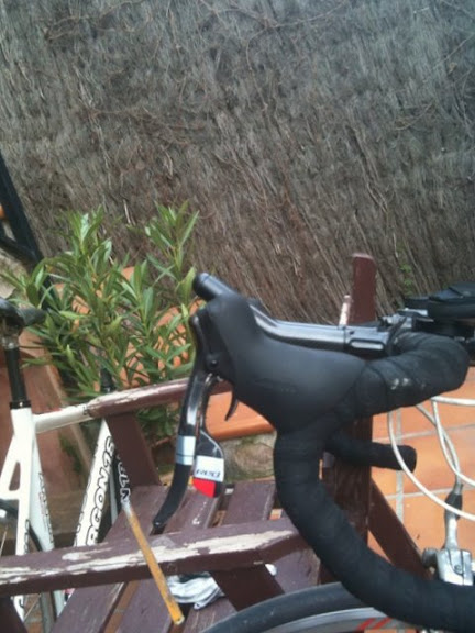

    Se cortan con una sierra de metal en 1 minuto.
    La medida de las extensiones no depende solo de las manetas, sino tambien del "reach" del manillar y de la colocación de las manetas, asi como del angulo del acople. Lo más facil es que pongas una tabla a la altura de las manetas y que ajustes las extensiones a esa media.
    Te pongo la foto de mi bici

    Gracias Jaime. ¿Tomas con puntp de referancia el borde inferior de la maneta oel superior?

    No estan al limite, pero el reglamento dice que la referencia es la parte más externa de la maneta.
    Otro truco que he hecho es un taladro nuevo al apoyacodos (delante) y montar el apoyacodos sobre las piezas que HED comercializa como accesorio que retrasan 2,5 cm los apoyacodos con lo que gano 30 mm y llevo casi la misma posicion de brazos que en la cabra con potencia de 120 mm
