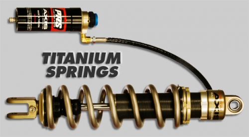

    Siempre puedes buscarte la vida para intentar hacer algo así: [​IMG]

    Eso es una movida...jajaja no he visto muchos amortiguadores de DH asi y no creo que sean baratos. Alguno sin botella será el mejor no?
