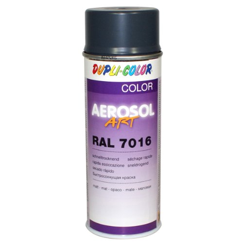

    Hola a todos,
    llevo unos días buscando un gris lo más aproximado posible al original del grupo XTR de las series 950/951/952 para restaurar unas bielas que tengo bastante tocadas, como estas:
    He estado buscando en el foro, en la red, y como no he encontrado nada, me he ido a una tienda de pinturas, pero tienen un catálogo limitado y no tienen muchos grises, así que no he encontrado ninguno que sea igual o muy parecido.
    Alguno de vosotros ha hecho algo como lo que quiero hacer y sabe qué referencia es la más parecida al color original?. De las escalas de colores que aparecen por la red no me quiero fiar porque puede haber cambios de tono.
    Gracias de antemano y un saludo!

    No creo que tenga una referencia ral, es un anodizado.

    Otra posibilidad es que te "hagan" el tono. Muchas tiendas de pinturas, a partir de una muestra, mezclan y sacan el color exacto.

    Suponía lo del anodizado, pero bueno, ya que yo no gasto apenas las bielas con las botas, aunque no consiga el mismo acabado, por lo menos quería que se vieran más decentes de como están con un lijado, una manita de pintura de un color lo más similar posible, unos vinilos y un lacado mate.

    Esto es una aberración para los puristas, pero...

    esto promete, por cierto nos das la referencia de color a los demas , por si nos animamos? tambien la marca

    En la primera foto que he subido se ve en el tapón, es un gris antracita mate, aún no lo he probado pero parece muy muy similar al original. Lo encontré por casualidad, no pensaba que fuera a haberlo en spray y que lo tuvieran en Leroy, iba a buscar lijas y material para pulir bielas y demás, jeje.
