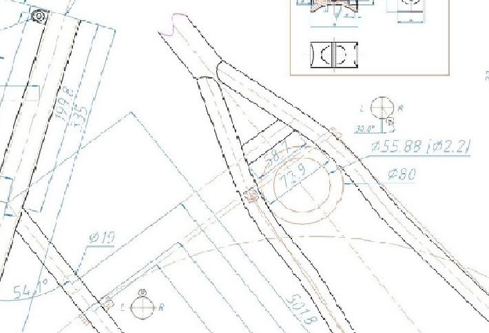

    La historia como suele pasar en estos casos viene de lejos, un año entre unas cosas y otras. Sueñas con una bici y al final decides que ya esta bien de soñar y te la haces.
    El trasto es una replica, seguro que alguno sabra de donde sale, yo solo doy la pista. Las medidas mas que nada por la talla son personales, tambien algun que otro parametro, pero siempre tomando como base la bici original sobre la que esta basada.
    Modifique eso si el guiado de cables y lo pase por arriba ya que no tiene mucho sentido en una bici que en un futuro pasara a ser en ciertos momentos una Cx.
    Respecto a algun pequeño ajuste ha sido siempre basandome en otras de mis bicis y por la experiencia propia con ellas, ya veremos que sale al final, hay un riesgo real de haber hecho una cagada, pero espero que no.
    Lo bueno de hacerselo para uno es que te puedes permitir algunos pequeños lujos como un headbadge personalizado, en fin pijadas.
    El fabricante os lo conceis tambien algunos seguro, XACD. Ya pondre algunas fotos de la terminacionde las soldaduras, una chulada.
    El motivo de elegir a XACD, aparte de que tiene una larga experiencia en el tema, evidentemente ha sido el precio, y lo ultimo que me decidio en firme fue el tener opcion a colarlo en un container, eso me ha evitado tener follones con la aduana ademas de abaratar mucho los portes, ya que solo page el porte de envio interno dentro de China.
