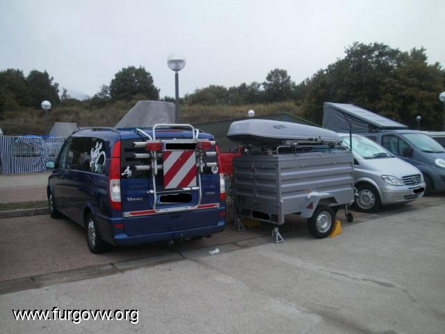

    Alicante

    Altura máxima?
    Peso?

    En principio solo sobresale por arriba.
    Es algo similar a lo de esta foto pero con bicis.
