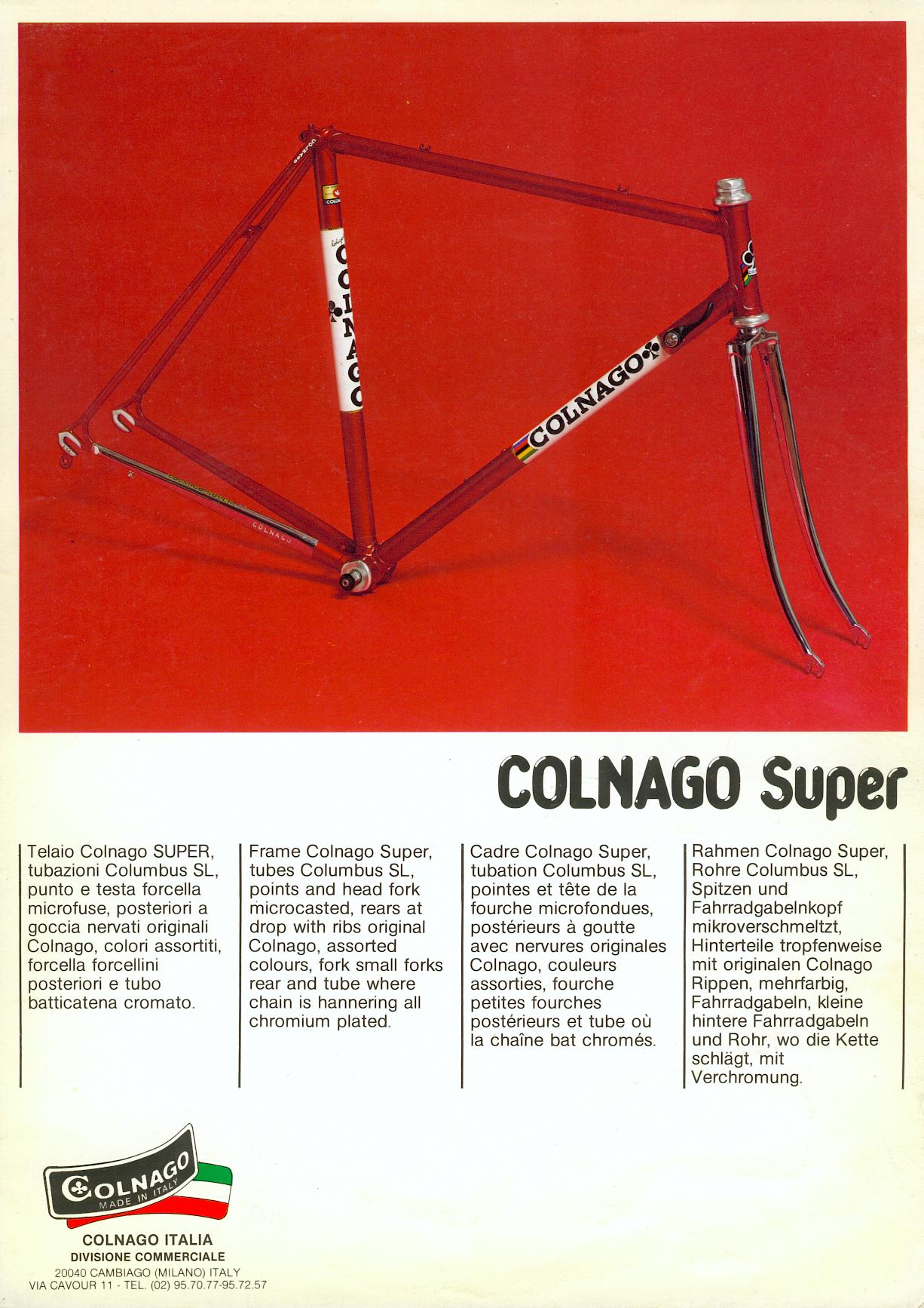

    No es por desanimarte pero es posible que no sea orginal (la gente se aburre mucho por ahí). Comprueba si hay algún número de serie o algo así. Se parece a una Colnago Super del 83 o del 88, aunque la pintura era similar en ambas y sí llevan racores. De todos modos la del 83 no llevaba la bandera de colorines en el tubo vertical sino que sólo aparecía en el diagonal, además la vaina iba recubierta de una protección plateada y la pegatina de acero Columbus en la parte superior del tubo vertical. El tiro de los cables también es distinto. Te paso unos enlaces con las fotos.
    La Colnago Super del 83 ----------- http://www.bulgier.net/pics/bike/Catalogs/colnago/07.jpg
    La Colnago Super del 88 ----------- http://bulgier.net/pics/bike/Catalogs/colnago-88/07a.jpg
    Haber si alguién nos saca de dudas. Yo más que nada es lo que he podido encontrar por la red. Es el único módelo de Colnago que he visto con esa combinación de colores.

    Danielmochuelo: Muchas gracias por los link. La super del 83 es muy parecida, pero difiere en las punteras y el ovalo
