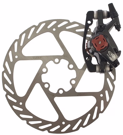

    Si no quieres complicarte la vida, pinzas Avid BB5 o las 7. Yo llevo las 7 desde hace mas de una decada y francamente, un gustazo. Simples, sin ruidos, faciles de ajustar (en las 7 tienes ajuste individual de las pastillas: con dos ruletas las acercas o alejas) y las pastillas son de un tamaño decente, esos que llevas creo que son redondas y son parecidos a unos que tuve, pastilla pequeña.
    Puedes comprar una pinza o las dos y el precio no ha cambiado demasiado creo, sobre los 45-50 euros. Pero tienes frenos mecanicos para rato.

    A ver si consigo dar con el adaptador PM-PM delantero y FM-PM trasero... ;)
